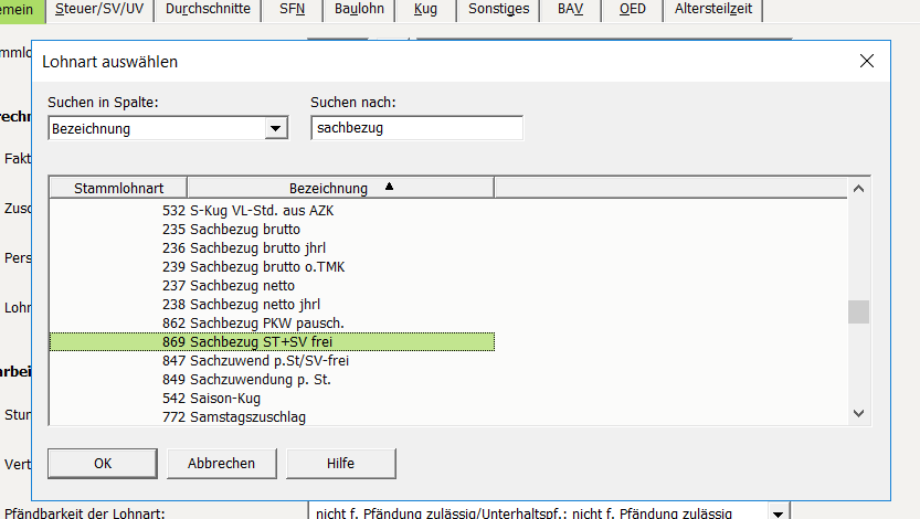

wir haben für unsere Mitarbeiter eine Krankenzusatzversicherung abgeschlossen. Die Kosten Hierfür sollen zu 100% auf den AG gehen. Wir müssen also einen steuer- und sv- freien Sachbezug auf der Lohnabrechnung darstellen.
Kann mir jemand sagen, über welche LA ich das am besten laufen lasse- im Brutto und im Netto-bereich?

Hallo.
In LODAS die Lohnarten öffnen und einfach raussuchen. Gibts dabei ein Problem?

SLA 869.
Gewährt der AG noch andere Sachbezug (z. B. Tankgutschein)? Bei den 50 €-Grenze werden alle Sachbezug zusammengerechnet.

Nein, keine weitern Sachbezüge. Ein weiteres Problem habe ich, nämlich das bei Sachbezug st und sv frei der Betrag gekürzt wird bei z.B. Fehlzeiten- der muss ja aber immer fest bleiben

Dann stell ein, dass der Sachbezug nicht gekürzt wird. 🙂
