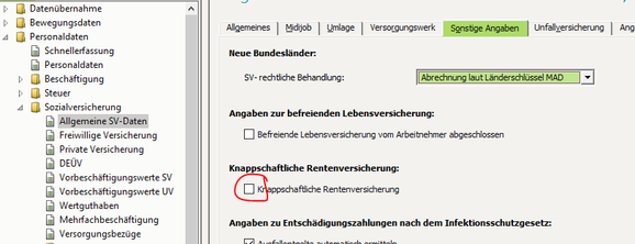

eine knappschaftliche Versicherung hat nichts mit den Beitragsnachweisen für die Minijobzentrale / Knappschaft zu tun.
Die knappschaftliche Versicherung greift für Arbeitnehmer im Bergbau. Liegt dies bei Ihnen wirklich vor?
Das Feld "Knappschaftliche Rentenversicherung" darf bei dem AN nicht geschlüsselt sein.
Uwe Lutz
S_John
76 Mal angesehen
Nein, das liegt in diesem Fall nicht vor, es handelt sich um eine Tanzschule. Ich schätze da hat die Kollegin in der Urlaubsvertretung einen falschen Haken gesetzt. Darauf wäre ich im Leben nicht alleine gekommen 😅, vielen Dank.
