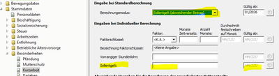

Stimmt, das sieht deutlich anders aus. Hoffe das Schaubild reicht Ihnen für LuG:
Fragen und Antworten zum Thema Kurzarbeitergeld (Kug) - DATEV Hilfe-Center Punkt 4.2.8 hilft evtl. auch.

Vielen Dank, das scheint zu funktionieren.
