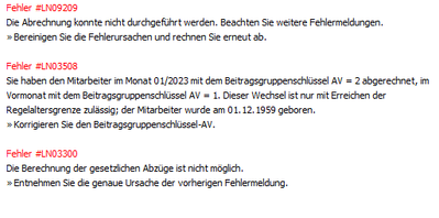

ich habe zwei Fälle, beide aufgrund der "Altersrente für schwerbehinderte Menschen".

Bei Fall 1 bin ich gemäß Dokument vorgegangen:
Personengruppenschlüssel 119, Beitragsgruppenschlüssel 3321
Jedoch als Rentnerschlüssel: 42 Alterssrente für schwerbehinderte Menschen
Dann kommt folgende Fehlermeldung:

Ich würde mal tippen, dass Sie nicht das richtige Beispiel genommen haben.
Sie müssen zuerst prüfen, ob der Mitarbeiter das Regelalter für eine Altersrente bereits erreicht hat.
Hier
https://www.ihre-vorsorge.de/rechner/rentenbeginnrechner.html
können Sie den Beginn der regulären Rente ermitteln. Dieses Datum ist erst der Beginn der RV-Freiheit und AV-Freiheit für den Arbeitnehmer.
Sandra_Templin
10633 Mal angesehen
Das Regelrentenalter hat er noch nicht erreicht. Er erhält eine abschlagsfreie Rente aufgrund seiner Schwerbehinderung. Ich habe leider in dem Dokument keinen Hinweis auf die Rente aufgrund der Schwerbehinderung gefunden.
10628 Mal angesehen
Entscheidend für die Versicherungsfreiheit in der RV und AV ist nur noch der Beginn der Regelaltersrente mit Vollrente wegen Alters, andere Altersrenten, ob gekürzt oder ungekürzt spielen keine Rolle.
FrauSmith
10612 Mal angesehen
Personengruppe 120
Beitragsschlüssel 3111
(nur KV ermäßigt. Alles andere voll)
Wie sie sagen ist die Regelaltergrenze nicht erreicht.
letzte Antwort am 19.01.2023 20:18:19 von FrauSmith
