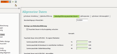

Liebe Community,
ich habe eine Frage zur Programmlogik in LODAS. Zum Sachverhalt:
1. Für eine Betriebsveranstaltung im Dezember 2023 lagen die Belege zu den Gesamtkosten erst im Monat Januar 2024 vor, so dass die Prüfung der 110-€-Grenze erst im Januar 2024 erfolgen konnte. Die Prüfung ergab, dass der 110-€-Freibetrag überschritten wurde. Der übersteigende Betrag sollte pauschal lohnversteuert und somit die Beitragsfreiheit in der Sozialversicherung erreicht werden. Die berechneten Beträge zu pauschaler Lohnsteuer etc. habe ich dann unter dem Bearbeitungsmonat Januar 2024 im Reiter Nebenbuchführung pauschale Steuern erfasst:

3. Nach dieser Information müsste ich nun ja die Eintragungen in 01/2024 korrigieren und statt dessen in 12/2023 erfassen, so dass ich zum einen eine korrigierte Lohnsteueranmeldung für 12/2023 (mit den berechneten Beträgen) erhalte und zum zweiten eine korrigierte Lohnsteueranmeldung für 01/2024 (ohne die bisher darin enthaltenen Beträge). Richtig?
4. Meine Frage lautet nun: Wie mache ich das?
a) Ich öffne den Bearbeitungsmonat Januar 2024 und lösche darin alle bisher erfassten Angaben,
um die korrigierte Lohnsteueranmeldung für 01/2024 zu erhalten?
b) Danach erfasse ich im aktuellen Bearbeitungsmonat 02/2024 in der Registerkarte Nebenbuchführung pauschale Steuern die nachträglich in der Lohnsteuerbescheinigung 12/2023 zu berücksichtigenden Werte,
um die korrigierte Lohnsteueranmeldung für 12/2023 zu erhalten?
ODER doch ganz anders?😓
Vielen Dank schon mal für´s Lesen und Mitdenken!
