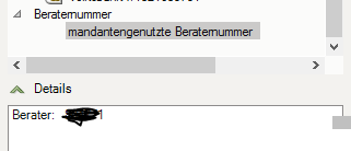

Ich kann mich dunkel erinnern, dass ich bei der Bestellung über MyDATEV Mandantenregistrierung ein ähnliches Problem mit der Beraternummer hatte.
In den Stammdaten war unter mandantengenutzte Beraternummer irrtümlich unsere Beraternummer statt der Beraternummer des Mandanten eingetragen.
Falls hier die Beraternummer der Kanzlei eingetragen ist, muss das über die Stammdaten unter Leistungen geändert werden.
Auf die hier hinterlegte Beraternummer wird bei der Bestellung über MyDATEV Mandantenregistrierung zurückgegriffen.

das klingt ja schon mal nach einem Lichtblick. Konnte man die editieren? Werde die Eintragung in den Stammdaten mal suchen - es handelt sich sicher um die zentralen Stammdaten?
Auf der MyDatev Mandantenregistrierung war ein Link zu einem Dokument, das erklärte, dass fehlerhafte Beraternummern nicht geändert sondern nur gelöscht werden könnten?!

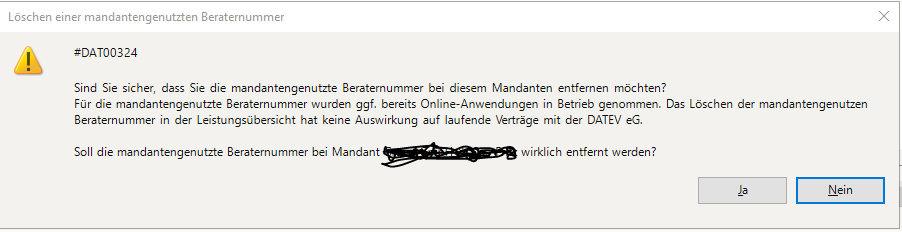

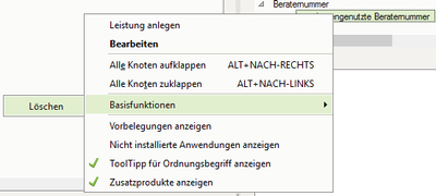

Über Rechtsklick kann die Leistung mandantengenutzte Beraternummer gelöscht werden.
Dann kommt folgende Meldung:
Hier steht auch der Hinweis drin, dass die Löschung der Leistung keine Auswirkung auf den Vertrag bzw. auf die vorhandene Beraternummer hat.

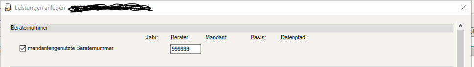

Nun kann über Leistung anlegen unter mandantengenutzte Beraternummer die korrekte Beraternummer eingetragen werden.
Auf die Nummer wird dann auch bei der Bestellung über MyDATEV Mandantenregistrierung zugegriffen.

Super erklärt! Wenn der Begriff "Löschen" nicht dort stehen würde, wäre das aber schon beruhigender. Es scheint gemäß Ihrer Beschreibung aber eher das Entfernen einer Verknüpfung zu sein?!
