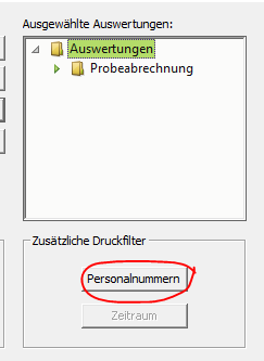

Besteht die Möglichkeit, eine Probeabrechnung direkt aus dem Lohn Viewer als E-Mail und als verschlüsselte PDF-Datei an die Mandanten zu versenden?
Über den Weg:
Dann nach Rückübertragung: Mandant --> Ausgeben --> im Fenster auswählen, was ausgegeben werden soll --> unter Ausgabeziele gewünschte Qualität mit Kennwort anhaken --> ok
lassen sich nur alle Probeabrechnungen auf einmal direkt als PDF verschlüsseln und nicht einzelne.

wenn Sie im Ausgabemenue sind, können Sie, nachdem die Probeabrechnungen ausgewählt wurden, darunter eine Einschränkung auf bestimmte Personalnummern durchführen

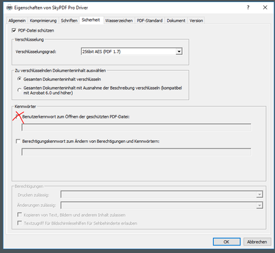

mir persönlich ist jetzt keine PDF-Drucker bekannt, der die Datei bei der Erstellung sofort verschlüsselt. Vielleicht fällt dazu @metalposaunist etwas ein.
Ich würde mir die Abrechnungen direkt als PDF drucken (PDF24, Microsoft Print to PDF, SkyPDF Pro Driver) und dann verschlüsseln. Aus PDF24 heraus könntest du die PDFs direkt verschicken.. allerdings unverschlüsselt.

SkyPDF kann das nicht?
@Flitze0815: Ansonsten versuche ich immer, alle Dateiverschlüsselungen zu vermeiden, weil das auch auf der anderen Seite extrem nervig ist 🙄. Statt E-Mail gibt's bei uns kanzlei.land - Problem gelöst.

keine Ahnung.. ich bin mehr mit PDF24 unterwegs.. hab mich mit SkyPDF noch nicht auseinandergesetzt..
Doch

wir haben den "PDF-Drucker" von Broadgun-Software im Einsatz, der kann mehrere / viele Druckerprofile, z. B. PDF-Blanko, PDF-Blanko-verschlüsselt, usw., usw. Allerdings kann man dort per Standard nur ein Passwort hinterlegen, d. h. entweder gibt es mehrere Drucker z. B. PDF-Blanko-mit Schlüssel-xxx, PDF-Blanko-mit-schlüssel-yyy oder beim Drucken mit PDF-Blanko wird dann das Dokument in den Einstellung verschlüsselt. Ebenfalls ist dieser Drucker auch sehr gut, um z. B. Briefbogen zu hinterlegen.
