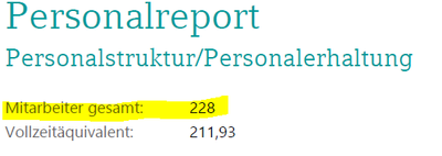

habt ihr eine Dokumentennummer, in dem die Berechnungsformel für die Mitarbeiterzahl gesamt beschrieben ist? Wir haben leider nichts gefunden.
Warum gibt es eine Abweichung zwischen der Auswertung aus dem Daten-Analyse-System (234 Arbeitnehmer) und dem Personalreport?
Lieben Dank für eure Hilfe 🙂

gemäß Dokument Personalreport: Überblick und Inhalte gilt für die Kennzahl "Mitarbeiter gesamt" Folgendes:
Um die Gesamtanzahl der Mitarbeiter zu ermitteln, werden die Personalnummern mit zugeordneter Sozialversicherungsnummer, gezählt.
Wenn in einem Zuordnungsmonat mehrere Personalnummern mit derselben Sozialversicherungsnummer existieren, wird nur eine davon gezählt.
Diese Information finden Sie unter Punkt "4.1 Mitarbeiter gesamt und Vollzeitäquivalent".
Werden in Ihrer Daly-Auswertung Mitarbeiter unter mehreren Personalnummern (mit identischer SV-Nummer) mehrfach gezählt?

Hallo @Nina_Schöneweis  lieben Dank für die schnelle Hilfe. 🙂
Nein, in den Daly-Auswertungen werden die Arbeitnehmer einfach gezählt.
Kann es daran lieben, dass der Personalreport die Gesamtanzahl der Arbeitnehmer mithilfe einer Formel berechnet und die Auswertungen die über das Daten-Analyse-System ausgegeben werden, normal gezählt werden? Einfach gesagt, in den Auswertungen aus dem Daten-Analyse-Sytem ist ein Arbeitnehmer ein Arbeitnehmer egal welche Anstellungsform dieser hat.

für die Ermittlung der Gesamtanzahl der Arbeitnehmer im Personalreport wird keine Formel verwendet.
Wie bereits @Nina_Schöneweis erwähnt hat, werden die Personalnummern nur mit zugeordneter Sozialversicherungsnummer gezählt.
