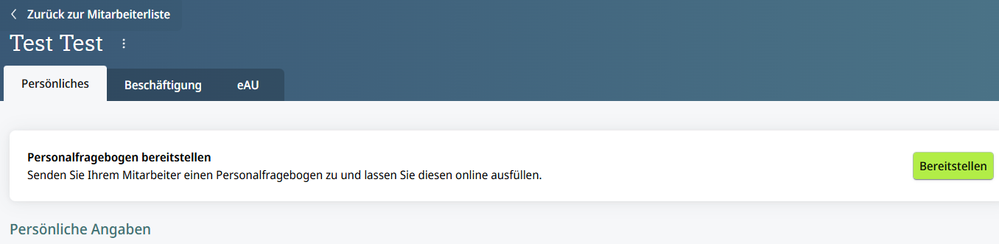

Du kannst folgende Schaltfläche nicht sehen?
Hast du den Mitarbeiter schon angelegt? Siehe Punkt 3.1
Sobald du den Mitarbeiter angelegt hast, kannst du den Mitarbeiter öffnen und siehst dann auch den Button bereitstellen.
