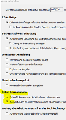

Grundsätzlich gilt bei uns. Mandant bis 100 AN = super. MA ab 200 AN in einem Lauf abrechnen = Mind. 10 Min. Serverauslastung (in ASP-Umgebung).
Was es bei uns auch sehr langsam macht, ist die Online-Anwendungen beim Monatsabschluss mit zu versenden:

@cro
Auch ein guter Ansatz, und wie machen Sie das dann mit der Übermittlung? Manuell nach dem Monatsabschluss anstoßen?
Nachricht 8 von 8
438 Mal angesehen
@SarahSpiering  schrieb:
@cro
Ja danach. So bleibt man "dankbar" (Workaround geht grundsätzlich anders) für die direkt notwendigen Folgearbeiten bei dem Mandanten in einem Arbeitsgang. Man gewöhnt sich daran (unfreiwillig).
