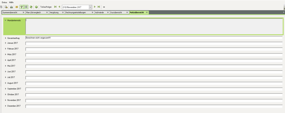

Zugegeben: der Auffassung war ich auch immer und habe deshalb auch sehr lange noch die Paketoberfläche genutzt. Nachdem ich mich mit dem Arbeitsplatz aber einmal ausseinander gesetzt habe, muss ich sagen diese Lösung ist viel komfortabler:
die Notiz kann man anzeigen lassen indem man die "Mandantendetails" via Einstellungen mit reinnimmt. Ich glaube dann wird 1:1 aus der Paketoberfläche übernommen. Mit Anlage eines eigenen Filters habe ich auch ine wunderbare Übersicht welcher Mandant auf welchem Stand ist. Zusätzlich auch noch eine Übersicht wer Schätzer ist, zu welchem Datum der automatische Abruf statt findet usw.

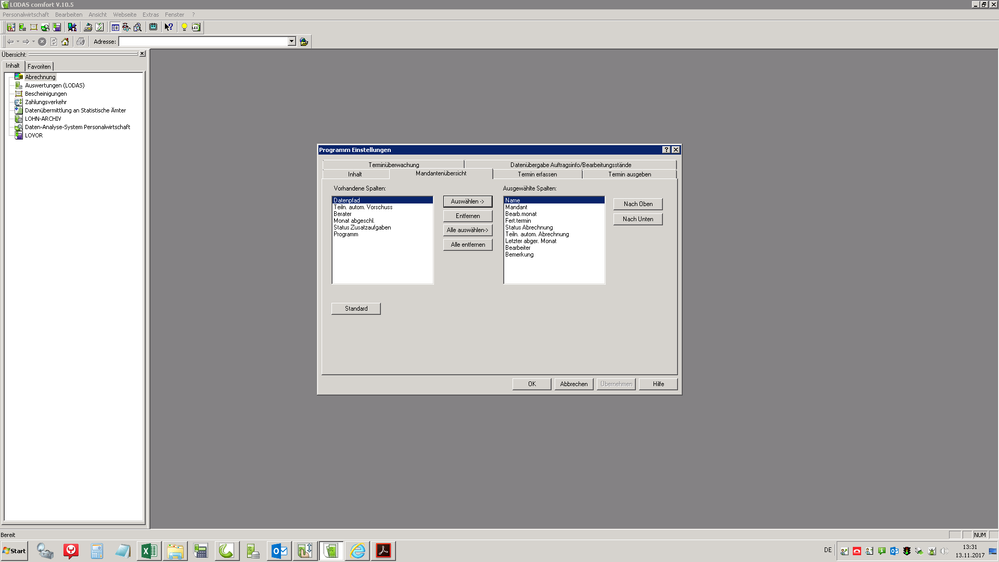

Welche Einstellungen meinen Sie Einstellungen LIste beim Reiter Lohnabrechnung oder im Arbeitsplatz selbst. Habe gerade versucht eine Einstellung zu finden die auf die Paketo berfläche verweist . Leider nix gefunden.

Im Arbeitsplatz selber unter: Ansicht - Schnellinfos - Lohn dort befindet sich dann das Feld "Bemerkungen".

Frau Nicole Sch meine wohl, wenn ich in Datev Arbeitsplatz bei Lohn in dem Bemerkungsfeld was reinschreibe, erscheint es in Lodas auch.
Und die Felder sind bei Einstellungen Mandanten ja konfigurierbar.
