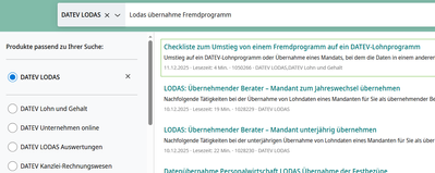

grundsätzlich bietet Datev für fast alles gute Anleitungen:
In jedem Datev-Programm oben rechts:
Dort z.B. erfassen:
Auszug Ergebnisse:
LODAS: Übernehmender Berater – Mandant zum Jahreswechsel übernehmen - DATEV Hilfe-Center
