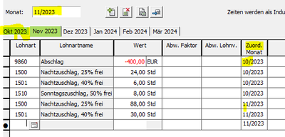

Ob Sie nun alte Beträge stornieren und neue eingeben, bzw. Differenzen erfassen, ist dem Programm egal. Wichtig ist, wenn ich Sie richtig verstehe, dass im aktuellen Monat 11 die vorgenannten Bewegungen als Nachberechnung 10/2023 erfasst werden.

Die Programmlogik bitte lernen/verinnerlichen. Also jetzt, in 11/23 den Zuord.-Monat für die Nachberechnung 10/23 anpassen:
Viel Erfolg.
