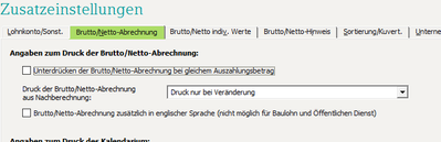

genau das gleiche Phänomen hatte ich auch bemerkt. In LODAS habe ich erfasst, dass Nachberechnungen nur bei Änderungen ausgegeben werden.
Dies scheint eine Standardeinstellung zu sein, beim letzte Woche neu eingerichteten Lohn war es auch so vorbelegt. Leider wirkt sich dies nicht auf die Bereitstellung in UN-Online oder AN-Online aus so dass es umso schöner ist, wenn Mandanten anrufen, man selber aber noch nichts bemerkt hat.

wurden ggf. noch andere Mandantenstammdaten wie z. B. bei der Unfallversicherung verändert?
Dies löst generell eine automatische Nachberechnung aus. Für LODAS Auswertungen lässt sich die Ausgabe der Nachberechnungen einstellen z. B. auf Druck nur bei Veränderung.
Diese Einstellung hat jedoch keine Auswirkung auf die Auswertungen, die in Auswertungen Personalwirtschaft online ausgegeben werden. Dort sind immer alle Nachberechnungen ersichtlich.
