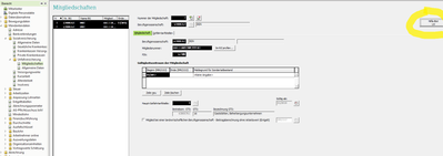

Nachricht 10 von 14
1245 Mal angesehen

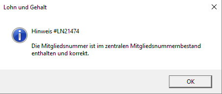

 sind in den schwarz markierten Feldern in der Maske Daten eingegeben?
Prüfen Sie mal über den Button "Im RZ prüfen" die Mitgliedsnummer.
Nutzen Sie mal den Hilfs-Bot. Den habe ich links markiert. Ich würde über "Hilfestellung Unfallversicherung" starten. Dann über den Button "Stammdaten zur Unfallversicherung..." prüfen, ob alles richtig erfasst ist. Danach über den Button "Stammdatenabruf" diesen Punkt durcharbeiten.
Danach sollten Sie hoffentlich den Stammdatenabruf geschafft haben.
Viel Erfolg.

TMPodner
Nachricht 11 von 14
1235 Mal angesehen
Danke für die Hinweise. Meine Antwort in Bildern:
alles ausgefülltalles ausgefüllt
Antwort des RZAntwort des RZ
Der UV-Bot hilft auch nicht weiter. Manueller Abruf nicht möglich, weil es für 2022 keine Mitgliedschaft gibt.

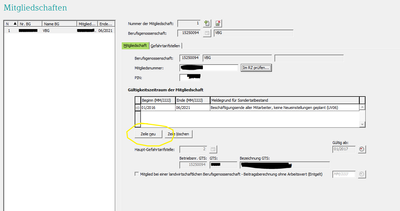

Nachricht 12 von 14
1226 Mal angesehen
ich glaube hier hängt's:
Hier müssen Sie einen neue Gültigkeit einrichten.
TMPodner
Nachricht 13 von 14
1218 Mal angesehen
Daran lag es! Vielen Dank t_r_!
Einfach einen neuen Beginn eintragen und fertig. Angesichts der einfach Lösung komme ich mir nun doof vor , aber was soll man machen. Hier also erledigt 😀
