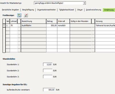

Situation:
Ein Mitarbeiter ist Minijobber, erhält monatlich ein festes Gehalt (unter Entlohnung erfasst), ist zusätzlich Rentner und privat versichert (bei der SV – Knappschaft ist alles korrekt hinterlegt).
Der Arbeitgeber zahlt U1 und U2. BGRS: 0500
Der Mitarbeiter hat eine Arbeitsunfähigkeitsbescheinigung vorgelegt. Ich habe die Zeiten wie gewohnt unter Fehlzeiten mit dem Grund „Entgeltfortzahlung bei AU“ erfasst.
Bei der Probeabrechnung erscheinen jedoch folgende Fehlermeldungen:
  1. Meldezeitraum (Krankheitszeit) AAG: Das Entgelt ist nicht vorhanden oder fehlerhaft. Die Eingabe ist für die DÜ und somit für die Übermittlung des Erstattungsbetrages nach dem AAG-Verfahren zwingend erforderlich. Bitte korrigieren.
  2. Meldezeitraum (gleiche Krankheitszeiten): Das fortgezahlte Bruttoentgelt konnte nicht ermittelt werden.
  3. Der Erstattungsbetrag konnte nicht ermittelt werden.
  4. Für den oben genannten Zeitraum liegen keine erstattungsfähigen Bezüge vor.

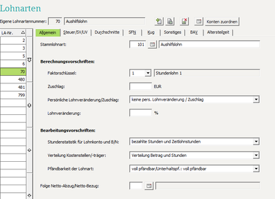

Ist die Lohnart mindestens ab September als erstattungsfähig geschlüsselt?
Ist der Arbeitnehmer als Gehaltsempfänger geschlüsselt?
Valeri
192 Mal angesehen
Vielen Dank für die gute Idee. Daran habe ich nicht gedacht, weil ich diesen Mandanten von meiner Kollegin übernommen habe und sicher war, dass die Lohnart korrekt geschlüsselt ist. Aber das war nicht der Fall. Obwohl der Mitarbeiter einen festen Bezug hat, war die Lohnart 70 so geschlüsselt (wie als Stundenlohn).
Ich habe einfach eine neue Lohnart mit einem ganz normalen festen Bezug erstellt, und jetzt hat es funktioniert – auch bei der Probeabrechnung. Schauen wir am Ende des Monats, ob die Erstattung nach AAG erfolgt.
