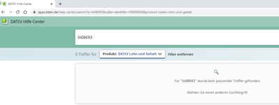

Moin zusammen!
Ich rechne keine Löhne ab, daher begebe ich mich hier auf unbekanntes Terrain.
In einem Mandantenbestand hat eine Kollege laut eigener Aussage eine der gesetzlichen Krankenkassen auf Mandantenebene "versehentlich gelöscht".
Beim Monatsabschluss hagelt es nun zwei Fehlermeldungen, die mich ins Nirvana führen:
Die "Abhilfe" für #LN17094 ist leider alles Andere als hilfreich.
Hat jemand eine Idee, wie man das fixen kann?
