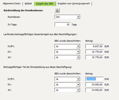

Hallo liebe Community,
anbei mal der Ausschnitt, wie ich die Daten eingegeben habe:

inesmattick
308 Mal angesehen
Hallo Flitze,
vielen lieben Dank. Endlich mal eine Aussage, mit der ich etwas anfangen kann.
Ja, der Mitarbeiter war auch im Vorjahr immer über der Beitragsbemessungsgrenze.
Aber doch noch eine Frage. Müsste da die Einmalzahlung nicht beitragsfrei sein?
I. Mattick
Flitze0815
303 Mal angesehen
theoretisch ja - weil nichts mehr berechnet werden kann. ABER, ansich ist der Betrag natürlich beitragspflichtig
