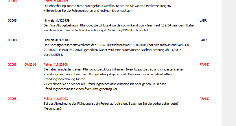

Leider komme ich nicht weiter. Ich habe es mit historischen Verläufen zunächst für 06/2018 versucht und im Beschluss 4 die entsprechende Summe als fixen Abzugsbetrag und in allen anderen Pfändungen (insg. 8), auch den bereits getilgten, 0,00 € als fixen Betrag erfasst und erhalte (immer noch) folgenden Fehlerhinweis:
Wo liegt der Fehler?
Gibt es eine Möglichkeit den Ist-Zustand anzupassen, da die Pfändungswerte durch die externe Tilgung ja nicht mehr der Wirklichkeit entsprechen?

wenn Sie die Fehlermeldungen nicht über Lexinform-Suchergebnisse lösen können, sollten Sie eine Serviceanfrage incl.Fernwartung mit der DATEV vereinbaren.
Da muss jemand hineinschauen.

es hat doch geklappt. Diesmal lag der Fehler bei mir. Zu einem Beschluss war der fixe Abzugsbetrag nicht erfasst worden und ich musste in allen anderen Beschlüssen den fixen Betrag für die beiden Monate 06 + 07/2018 auf 0,00 € setzen.
So passt die Abrechnung.
