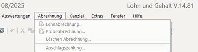

in unserem System sind die Optionen zur Gesamtabrechnung 08/25 auf Mandentenebene ausgegraut, also nicht möglich. Bei einzelnen Mitarbeiter scheint es zu gehen - zumindest die Probeabrechnung.
Was ist da "kaputt"? Sowas hatte ich noch nie. Habe ich etwas überlesen? Ist das August-Update, dass wir noch nicht gemacht haben, etwa Voraussetzung für die August Abrechnung?

ich habe folgendes Dokument zu dem Thema gefunden:
Funktionen zur Abrechnung im Mandanten sind inaktiv (grau) in Lohn und Gehalt - DATEV Hilfe-Center
Vielleicht hilft das schon weiter. ☺
anjuwan
325 Mal angesehen
Super! Danke!
Auf die Idee bin ich überhaupt nicht gekommen, das als Fehlerbeschreibung mal in die Hilfe reinzuhauen.
Ja, wir haben Daten aus einem Vorsystem als Stammdatenimport nach LuG übernommen. Das ist dann die Ursache.

Hallo.
Ich habe dasselbe Problem (Funktionen zur Abrechnung im Mandanten sind inaktiv (grau) in Lohn und Gehalt)
und alle in dem Dokument zur Abhilfe dargestellten Punkte geprüft und erledigt, aber es funktioniert nach wie vor nicht. Noch weitere Ideen woran es liegen könnte?

eine Idee habe ich für Sie:
Prüfen Sie, welche Erstattungsart unter Mandantendaten | Bankverbindungen | Registerkarte "Erstattung" hinterlegt ist. Wenn "Überweisung durch Krankenkasse" geschlüsselt ist und es ist keine individuelle Mandantenbank ausgewählt, sind die Abrechnungsschaltflächen inaktiv. Wählen Sie eine Mandantenbank aus, dann werden die Abrechnungsschaltflächen aktiv.
Wenn dies keine Abhilfe bringt, wenden Sie sich bitte über unsere anderen Service-Kanäle an uns.
