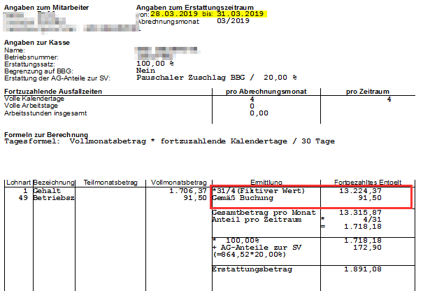

Bei der heute durchgeführten Entgeltabrechnung für den März stellt mich nun allerdings das durch LuG bereitgestellte Berechnungsschema für den aktuellen Erstattungsbeitrag im März vor erhebliche Verständnisprobleme:
Wie kann es sein, dass der Erstattungsbeitrag für den Zeitraum 28. bis 31.03. so extrem hoch ist? Ich verstehe den hier dargestellten Berechnungsweg einfach mal überhaupt nicht. Welcher fiktive Wert wird hier angesetzt? Und warum?
Belege ich übrigens den kompletten März mit 'K', wird - erwartungsgemäß - keine Erstattungsmeldung generiert. Sobald aber an mindestens einem Tag in diesem Monat "ML" eingetragen wird, ergibt sich eine (extrem hohe) Berechnung des Erstattungsbeitrags, der ich leider nicht folgen kann.

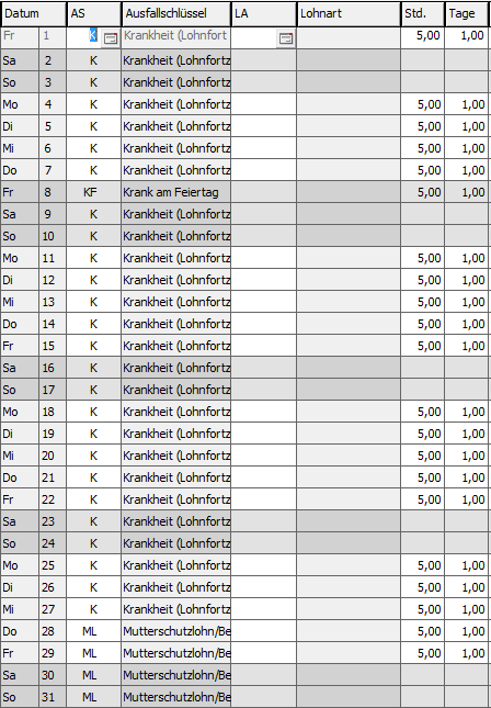

  • ein zusammenhängender Krankheitszeitraum im Kalender und der Übersicht in den Krankzeiten vom 25.2. bis 27.3. - ja
  • ein aufgeteilter Zeitraum des Beschäftigungsverbotes jeweils vor und nach dem Krankheitszeitraum - ja

Ich habe mindestens die halbe Datenbank hier nach verwertbaren Informationen abgesucht, aber - nach meinem Verständnis - nichts gefunden, was diese Berechnung klar nachvollziehen lässt.
Ist vielleicht jemand hier, der mir einen Crashkurs in Erstattungsberechnung U2 bei Beschäftigungsverbot mit Krankheit vermitteln mag?

Nach weiteren gestrigen Versuchen, die richtigen Parameter zur anteiligen Erstattung bei der Mitarbeiterin zu hinterlegen, kam ein halbwegs schlüssiges Ergebnis der Erstattungsanteile erst zustande, nachdem ich den Krankheitszeitraum komplett weggelassen und nur die beiden Zeiträume für das Beschäftigungsverbot eingetragen hatte. Nur ist dann der Zeitraum der eigentlichen AU, zumindest in LuG, nicht ordnungsgemäß dokumentiert.

tritt bei einer Mitarbeiterin während dem Beschätigungsverbot eine krankheitsbedingte Arbeitsunfähigkeit ein, ist es richtig, dass diese mit dem Ausfallschlüssel K (Krankheit Lohnfortzahlung) bzw. K6 (Krankheit mit Krankentagegeldanspruch) im Kalender erfasst und das Beschäftigungsverbot auf zwei Zeiträume aufgeteilt wird.
