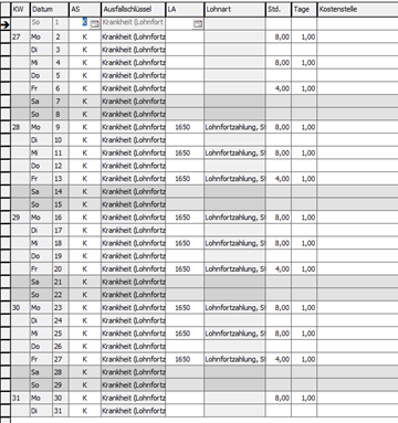

handelt es sich bei dem Arbeitnehmer um einen Stundenlohnempfänger, ist die Lohnart 1650 „Lohnfortzahlung, Std.“ für die Krankheitsstunden zu verwenden. Die Stunden, die Sie mit der Lohnart 1650 abrechnen, werden für die Erstattung im AAG-Antrag (Umlage 1) herangezogen.
Sie haben die Möglichkeit die Lohnart beim Mitarbeiter unter Bewegungsdaten | Kalender parallel zu dem Ausfallschlüssel „K“ an den Kranktagen zu erfassen.
Dadurch wird die Anzahl der Stunden automatisch, auf Basis der regelmäßigen/ festen Arbeitszeiten oder der wöchentlichen Sollarbeitszeit, hinterlegt.
Wie bereits von @Nina Schöneweis erläutert, ist im Kalender die Krankheitszeit mit Lohnfortzahlung, auch an arbeitsfreien Tagen mit dem Ausfallschlüssel „K“ zu erfassen, sofern die Krankheit über den arbeitsfreien Tag andauert.
Auszug Kalendererfassung aus Musterbestand:
Alternativ zur Kalenderfassung können Sie die Summe der Krankstunden auch unter Bewegungsdaten | Monatserfassung erfassen.
Auszug Monatserfassung aus Musterbestand:

Di. 01.10.          K
Mi. 02.10.          K
Do. 3.10.          KF     Krank am Feiertag           5 Std.      1 Tag
Fr. 4.10.              K
Sa. 5.10.             K                                             6 Std.      1 Tag
So. 6.10.              K
Mo 7.10.               K                                            5 Std.      1 Tag
Di. 8.10.               K
Mi. 9.10.               K
Do. 10.10.          K                                             5 Std.      1 Tag
fr. 11.10.          K
Unter "Abrechnungsparameter" steht bei "Teilmonatsberechnung":
Ausfall v. vollen Tagen "Betrag x zu bezahlende Ktage / 30 Tage"
Ausfall v. Std. "Betrag - (Betrag / (wöchentl. AZ x 13/3) x Fehlstunden)"
ab 01.2018
Eigentlich sollen für U1-Antrag 21 Arbeitsstunden abgerechnet werden. Aber auf dem U1-Antrag steht:
Art des Entgelt: Gehaltsempfänger
Art der Ausfallzeit: Kalendertage;           Ausfallzeit: 11
Arbeitszeit wöchentlich: 11,08
Arbeitszeit täglich: 1,85
Können Sie mir bitte sagen, welche Änderungen ich machen sollte, damit 21 Arbeitsstunden auf dem Antrag steht?
(Muss der Mitarbeiter dafür ein Stundenlohn-Empfänger sein?)
Ich finde nicht korrekt, dass auf dem Antrag "Arbeitszeit wöchentlich 11,08, Arbeitszeit täglich 1,85" steht. Muss dies auf dem Antrag stehen?
