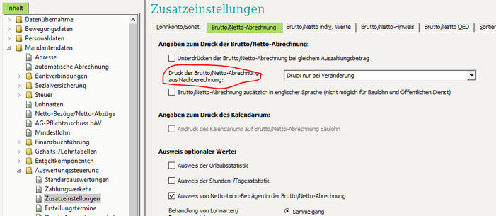

das kann man in LODAS anpassen, dass auch in solchen Fällen eine neue Abrechnung gedruckt wird:
Dies müsste auf "genereller Druck" gestellt werden, damit auch wenn sich keine Änderung ergibt die neue Abrechnung gedruckt wird. Dies führt dann aber dazu, dass dies auch in anderen Fällen zu einem neuen Ausdruck führt - also wenn z.B. für den Vormonat AU-Zeiten nachträglich erfasst/abgerechnet werden.
