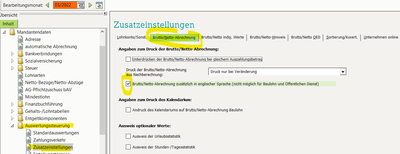

ist es möglich eine Lohnsteuerbescheinigung für 2018 nachträglich auf englisch zu erzeugen?
Habe die Einstellungen beim Mandanten/Auswertungsdaten/Gestaltung/Englische Auswertungen mit gültig ab: 01.2018 bereits aktiviert.
Eine Probeabrechnung auf Englisch wird erzeugt.

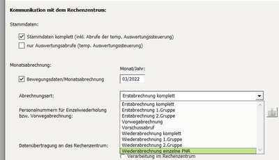

Habe über Lodas die Abrechnung 03/2022 bereits abgeschlossen. Heute fragt mich ein Mitarbeiter, nach einer Gehaltsabrechnung auf Englisch!
Habe nun für 3/2022 folgendes geändert:
Ich möchte dem Mitarbeiter jetzt einfach nur eine Probeabrechnung 3/2022 in Englisch geben.
Was muss ich den jetzt hier in der Abrechnungsart erfassen?
Wiederabrechnung einzelne PNR?
Könnte ich denn auch die Gehaltsabrechnung in englisch rückwirkend für 3/2022 noch generieren? Wenn ja, wie?
