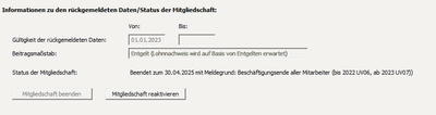

Bei einer GmbH sind per 31.03.2025 fast alle Mitarbeiter ausgetreten bis auf den beherrschenden nicht-SV-pflichtigen Gesellschafter-Geschäftsführer. Auf Wunsch des Mandanten und nach Rücksprache mit der Berufsgenossenschaft soll ich per Ende März einen Lohnnachweis mit Sondertatbestand 07 (Beendigung aller Beschäftigungsverhältnisse) übermitteln. Dafür habe ich in 03/2025 "Mitgliedschaft beenden" ausgewählt.  Das Häkchen "Hauptmitgliedschaft" wurde automatisch entfernt.
Bei der Probeabrechnung bekomme ich dann die folgende Fehlermeldung.
Mandant und BG erwarten die Abmeldung sprich den unterjährigen Lohnnachweis von mir.
Ich gehe aber davon aus, dass ich die Mitgliedschaft eben noch nicht beenden kann, auch wenn keine Mitarbeiter mehr eingestellt werden. Oder habe ich da ein Brett vorm Kopf? 😔

der Lohnnachweis wurde per Wiederabrechnung 04/2025 mit Ende 31.03.2025 übermittelt. Er sollte nicht storniert werden. Leider wurde er mit der Abrechnung 05/2025 wieder storniert.
Das Dokument 1029744 Unfallversicherung: Es fehlt die Zuordnung einer Mitgliedschaft als ... - DATEV Hilfe-Center habe ich durchgearbeitet. Beim Mandanten wird nur noch ein UV-freier Mitarbeiter abgerechnet. Könnte man eine neue BG-Mitgliedschaft anlegen, aber ohne Stammdatenabruf? Diese würde dann als Hauptmitgliedschaft gekennzeichnet.
Sonst bleibt mir nur noch der Storno des Stammdatenabrufs und die manuelle Meldung über das SV-Meldeportal.
