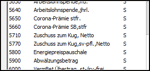

meines Wissens müsste die Lohnart 5670 ja die Inflationsausgleichsprämie sein.
Die Lohnart gibt es bei mir nicht:
Mache ich etwas falsch oder muss ich das manuell anlegen?

Sie müssen die Lohnart zum Mandanten übernehmen.
Hier gibt es zwei Wege:
Auf Kanzleiebene für mehrere Mandanten:
Kanzlei | Assistent Lohnarten Kanzlei -> Assistenten durchlaufen und dabei alle Mandanten auswählen, die man braucht.
Auf Mandantenebene für einen Mandanten:
Mandantendaten | Anpassung Lohnarten | Assistent Lohnarten -> Assistent durchlaufen.
Wenn Sie die Lohnart eingerichtet haben, müssten Sie noch ggf. die Kontonummer unter Mandantendaten | Finanzbuchführung | Kontierung Lohnarten hinterlegen.

das hat geklappt, danke.
