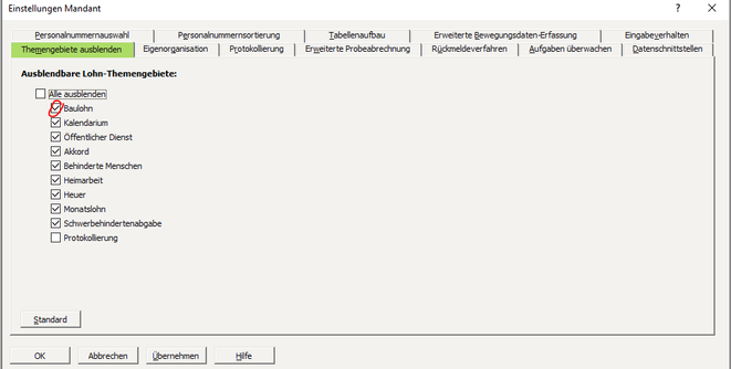

prüfen Sie einmal, ob Sie den Druck des Kalendariums auf der Abrechnung aktiviert haben:
Das Feld kann allerdings nur bearbeitet werden, wenn Sie unter Extras | Einstellungen Mandant das Themengebiet "Baulohn" NICHT ausgeschlossen haben:

Hallo Herr Lutz,
vielen Dank, ich habe die Einstellungen geprüft und entsprechend Ihrer Anweisung ausgeblendet. Das Feld Kalendarium ist auch nicht angehakt.

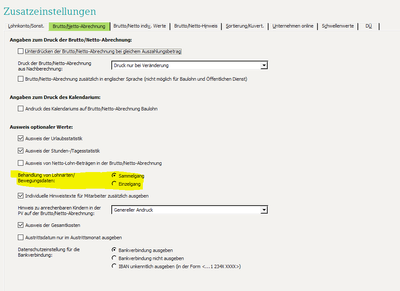

Sie haben versehentlich "Einzelgang" in Mandantendaten, Auswertungssteuerung, Zusatzeinstellungen aktiviert.. Dieser Paramerter muss immer auf "Sammelgang" stehen. Ist nur für exotische Sachen wie irgendwelche Akkordabrechnungen von Bedeutung.

Nein, es wurde kein Baulohn angelegt. Dann hätte ich ja noch ganz andere Fehlermeldungen.
Es lag an der Einstellung unter Zusatzeinstellungen - Behandlung von Lohnarten/Bewegungsdaten:
Sammelgang/Einzelgang.
Es muss Sammelgang angehakt werden - bei mir war´s Einzelgang 😞
Erfahrungsgemäß sind es immer die kleinen Häkchen an denen es scheitert 🙂
