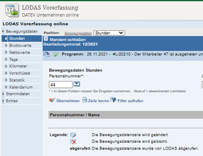

ich richte gerade für einen Mandanten die Lohnvorerfassung über das UN-Online ein.
So weit funktioniert auch alles gut.
Ich weiß jetzt nur nicht ob er Mandant auch die Fehlzeiten (Lohnfortzahlung) selbst erfassen kann, oder besser wie ich ihm das freischalten kann? Ist das überhaupt möglich?
Die Stunden erfasst er mit der Lohnart 145.
Mir geht es hier wirklich nur um den Zeitraum (Fehlzeiten)...
Vielen Dank schon mal vorab für eure Hilfe....

über die LODAS Vorerfassung online in Unternehmen online hat der Mandant die Möglichkeit Fehlzeiten zu erfassen.
Diese sind unter Stammdaten | Ändern | Fehlzeiten für den jeweiligen Mitarbeiter einzutragen.
Damit der Mandant überhaupt auf diesen Punkt zugreifen kann, muss das entsprechende Recht für den benötigten Mandanten auf der genutzten SmartCard freigegeben werden. Sie finden dieses in der Rechteverwaltung online unter Personalwirtschaft | LODAS Vorerfassung | Stammdaten Fehlzeiten.
Viele Grüße, Vanessa Mertel
Nachricht 5 von 10
597 Mal angesehen
wichtig in diesem Zusammenhang ist, dass eine Erfassung durch den Mandanten nur für Fehlzeiten möglich ist, die im aktuellen Bearbeitungsmonat beginnen.
Wenn also z.B. die November-Abrechnung jetzt schon erstellt ist und ein Mitarbeiter ab dem 29.11.2021 erkrankt, kann der Mandant diese Fehlzeit nicht erfassen, da die Erfassung dann schon auf dem Bearbeitungsmonat 12/2021 steht.
Eine Änderung des Erfassungsmonat sieht Vorerfassung Online nicht vor.

Nachricht 7 von 10
550 Mal angesehen
wie von Herrn Lutz bereits zusammengefasst wurde, ist eine Eingabe der Fehlzeit nur im aktuellen Bearbeitungsmonat möglich.
Fehlzeiten, die vor dem aktuellen Bearbeitungsmonat liegen, können nicht eingegeben werden und sind weiterhin direkt in LODAS zu erfassen.

Nachricht 9 von 10
413 Mal angesehen
Hallo Frau Schön,
wir sind jetzt ein Jahr weiter. Hat sich bei der Erfassung von Fehlzeiten etwas geändert?
Können Fehlzeiten jetzt in der LODAS Vorerfassung auch für bereits gesperrte Vormonate erfasst und übergeben werden?
Kerstin Göttmann
Wolfgang_Stein
Nachricht 10 von 10
389 Mal angesehen
nein dies ist nicht möglich. In der Online Vorerfassung können keinerlei Nachberechnungswerte erfasst werden.
Beste Grüße Wolfgang Stein
