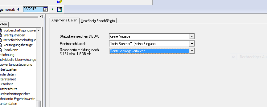

Tatsächlich ist keine Information in den beiden Auswertungen zu finden.
Der Mitarbeiter ist Stundenlohnempfänger, ich habe die Schlüsselung vor der JuniAbrechnung am 7.7.  im Monat September eingesetzt, das war doch korrekt ?
Rentnerschlüssel: Rentenantragsverfahren gestellt
Gesonderte Meldung nach: Rentenantragsverfahren
Ich bin nun ziemlich verzweifelt.
Danke im Voraus für Ihre Mithilfe
Melanie Kipfstuhl

Hallo Frau Kipfstuhl,
bei der 57er Meldung brauchen Sie nur im Feld "Gesonderte Meldung nach §194 Abs.1 SGB VI" ausfüllen.
Alle anderen Felder bleiben leer.
Ich vermute dass hierin das Problem liegt.
Björn Niggemann

Hallo Björn,
auch im Feld darüber (Rentenschlüssel) wird  nicht Rentner oder Rentenantragsverfahren geschlüssel t ?
Dann müsste ich jetzt eine Wiederabrechnung für den MA machen und die Meldung geht raus, ist das richtig ?
Vielen Dank nochmal.
Melanie Kipfstuhl

ich habe alles genauso gemacht,
die Wiederabrechnung für den MA angestoßen.
Weder in der Auswertung 63 erscheint dieser, die 65 wurde nicht erstellt.

Hallo Melanie,
bitte prüfen Sie, ob Sie in einem anderen Bearbeitungsmonat (außer 09/2017) im Feld Gesonderte Meldung nach § 194 Abs. 1 SGB VI eine Eingabe vorgenommen haben.
Wenn ja, stellen Sie die Eingabe zurück auf „keine Angabe“. Es darf in diesem Feld ausschließlich im Bearbeitungsmonat 09/2017 das „Rentenantragsverfahren“ geschlüsselt sein.
Kristin Frohmeyer

Diese Einstellung hatte ich bereits, vor der JuniAbrechnung.
Alllerdings war dort bereits -Rentner- geschlüsselt, vielleicht war das der Fehler.
Ich warte jetzt die nächste Abrechnung ab und bin gespannt, ob es dann richtig läuft.
