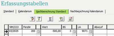

wir haben einen Mitarbeiter, der zum Ende des letzten Monats ausgeschieden ist. Im aktuellen Monat bekommt er noch eine Nachzahlung. Allerdings habe ich jetzt erst nach der Abrechnung erfahren, dass bei ihm noch ein Vorschuss abzuziehen ist.
Über "Nachberechnung Standard" kann ich nur Nachzahlungen eingeben.
Bei der Schnellerfassung funktioniert es nicht, weil der Mitarbeiter im Bearbeitungsmonat nicht mehr beschäftigt ist.
Hat hier jemand eine Lösung für mich?

Was hindert dich denn einen Nettoabzug zu erfassen?
angmakl
435 Mal angesehen
Ich habe dort keine Lohnarten für den Nettoabzug hinterlegt. Wie bekomme ich die denn da rein?
Lohnnutzer
406 Mal angesehen
Legen sie unter den Netto Be-und Abzügen eine neue Lohnart mit passendem Text an
angmakl
389 Mal angesehen
Jetzt habe ich es gerafft. Mein Buchungsschlüssel war falsch.
Super, vielen Dank!
