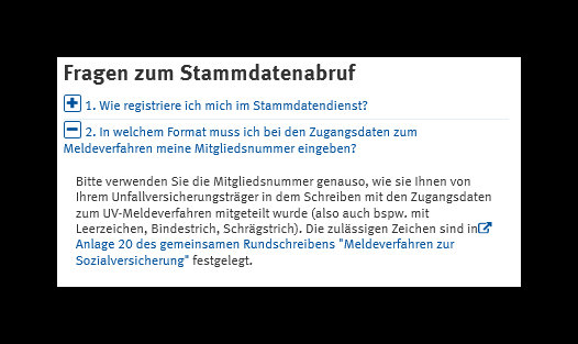

lesen Sie doch mal unter http://www.dguv.de/de/versicherung/uv-meldeverfahren.
/faq/stammdaten/index.jsp nach. Dort wird unter 2. ausgeführt :
Im Link zur Anlage 20 (https://www.gkv-datenaustausch.de/media/dokumente/arbeitgeber/deuev/rundschreiben_anlagen/GemRS_Anlage_20_305.pdf) sind Details zu allen BG's zu finden.
Wir haben uns hier - allerdings in LuG - genau danach orientiert und es hat geklappt.
Gutes Gelingen ...
