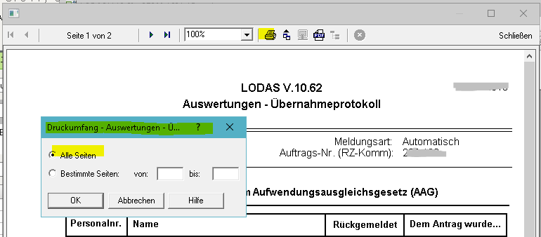

Läßt sich bitte kurzfristig einbauen, daß ein spezieller Drucker gewählt werden kann?
Problem:
Für andere Dinge ist temporär der Standarddrucker umgestellt und jetzt kann nicht einmal auf den normalen Arbeitsplatzdrucker gedruckt werden, da schlicht und einfach das Auswahlmenue nicht vorhanden ist. Leider ist auch nicht zu sehen, wohin der Ausdruck geleitet wurde.
Verena_Heinlein
959 Mal angesehen
klicken Sie in der Seitenansicht des Übernahmeprotokolls auf das Symbol „Drucken“, wird der Drucker aus der entsprechenden Layoutvariante genutzt.
Die Layoutvariante lässt sich bearbeiten.
Wählen Sie hierzu den Menüpunkt Mandant | Ausgeben. Im Feld mögliche Auswertungen wählen Sie das Übernahmeprotokoll aus. Über die Schaltfläche Eigenschaften können Sie die Layoutvariante bearbeiten und z.B. einen anderen Drucker auswählen.
Verena Heinlein
Personalwirtschaft
Beste Grüße Verena Heinlein
