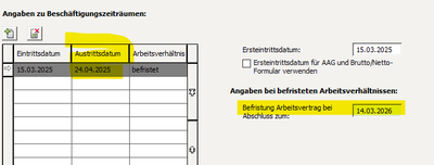

Mitarbeiter tritt zum 24.04.25 aus. Habe es auch ganz normal im Lodas erfasst. (s. Bild)
übernimmt es aber nicht in die Lohnabrechnung. Bei der Probeabrechnung fehlt es und somit bekommt der Mitarbeiter das komplette Gehalt, welches ihm ja nur anteilig zusteht. (s. Bild)

Du hast das Datum nur im Feld Befristung eingetragen. Du musst es noch auf dem Reiter Zeitraum erfassen.

in der Befristung steht nur das ursprüngliche Datum der Befristung.
Und unter Austritt steht das heutige Datum.

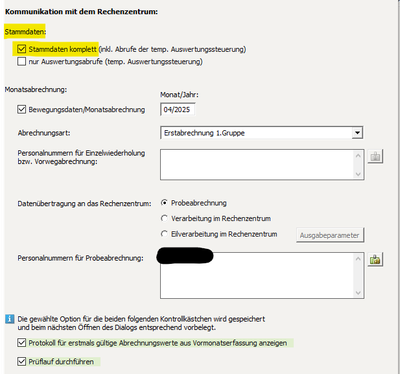

Wurden vielleicht irgendwelche anderen Daten gesendet? Dann würde ich es nach dem Verarbeitungslauf nochmal probieren?

nach dem ich hier alles durch gegangen bin Schritt für Schritt, habe ich eben das "Problem" gefunden.
Ein Haken bei Daten senden war nicht gesetzt:
Manchmal sieht man den Wald vor lauter Bäumen nicht. 🙈
