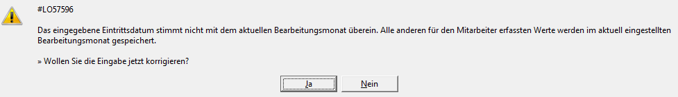

Vielen Dank! Mich hat der Hinweis von LODAS bei der Eingabe des Eintrittsdatum verwirrt. Da wollte ich nämlich das tatsächliche Eintrittsdatum eingeben und LODAS hat "gemeckert". Dann habe ich sein gelassen und das Ersteintrittsdatum angepasst.
Vielleicht kann LODAS da den Hinweistext ändern?

geht es Ihnen um diesen Hinweistext?:
Dieser Hinweis sagt aus, dass das Eintrittsdatum vor dem „Datum erste Abrechnung“ des Mandanten liegt und die Stammdaten somit erst ab diesem Anlagedatum eingespeichert werden. Mit Klick auf „Nein“ kann das tatsächliche Eintrittsdatum in der Vergangenheit beibehalten werden.

Genau den meine ich. Ich finde den ein bißchen verwirrend. Aber wenn man es weiß, dann ist es okay.
Vielen Dank!
