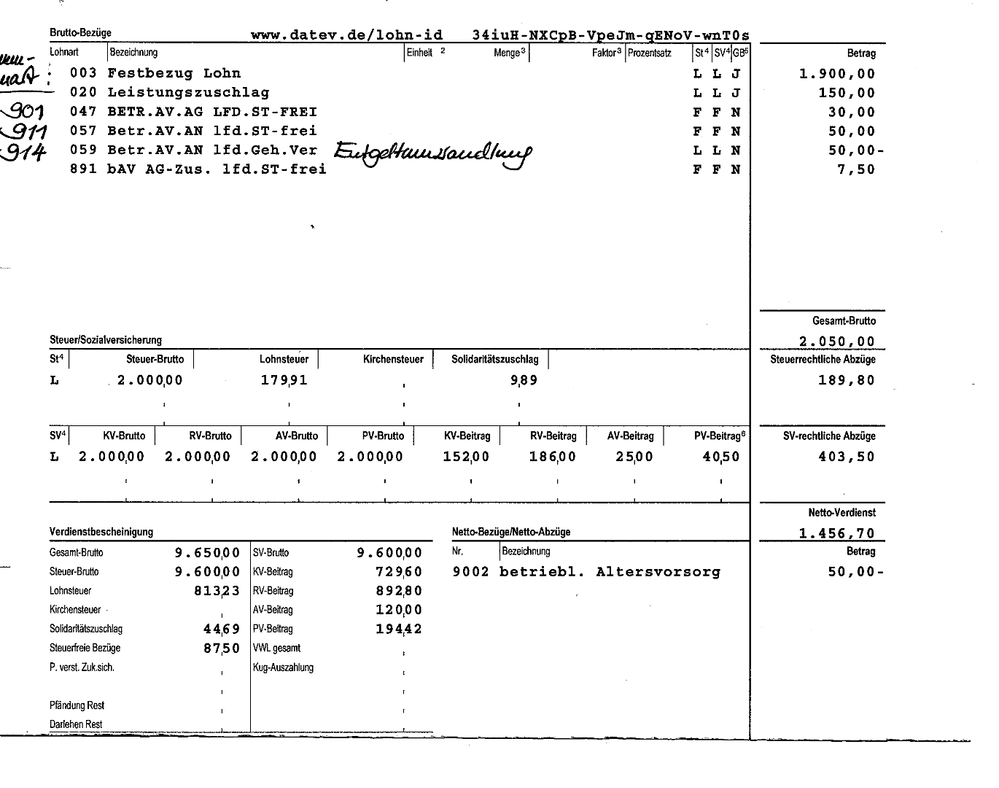

ich möchte folgenden Sachverhalt mit LODAS abrechnen:
Direktversicherung          AN-Entgeltumwandlung     50,00 €
                                        freiwilliger Zuschuss AG     30,00 €
                                        Pflichtzuschuss AG 15%     7,50 €
Ich erhalte folgendes Ergebnis:
Ich denke, so ist korrekt, oder?
Danke!

vielleicht gibt es jemanden, der mal kurz über die Abrechnung schauen kann, ob das so korrekt ist?
Danke!

Hallo Frau Krämer,
ja das sieht aus meiner Sicht korrekt aus.
Björn

Nachricht 7 von 12
1372 Mal angesehen
Super, danke! Dabei gibt es aber keine Probleme für die Arbeitnehmerin bezüglich des Elterngeldes?

Hallo, das sieht korrekt aus!
