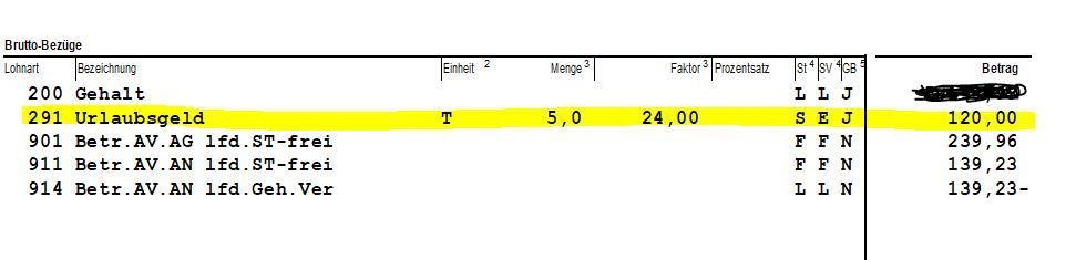

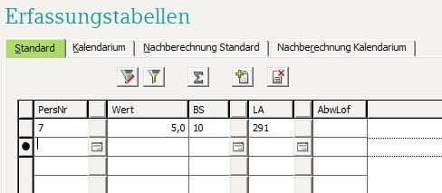

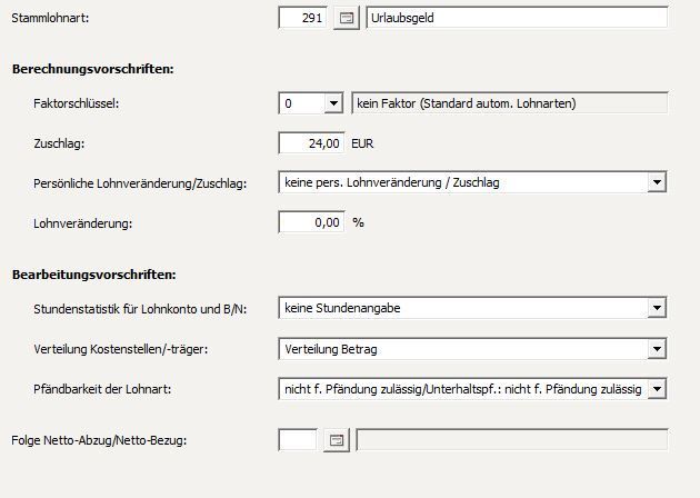

Wir erfassen Tage mit Buchungsschlüssel 10 und Stammlohnart 291 (hier: Urlaubsgeld pro Tag).
Lohnart wird in 'Zuschlag' mit Euro-Wert erfasst.
Sieht dann so aus
In den Bewegungsdaten eingeben
Ergebnis auf Abrechnung
Die Lohnart kannst Du ja benennen, wie Du es brauchst. Mehr als das "T" geht wohl nicht (also kein "Tage").
