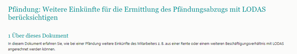

evtl. kann Ihnen da das Dokument  Pfändung: Weitere Einkünfte für die Ermittlung des Pfändungsabzugs mit LODAS berücksichtigen weiterhelfen.

Hallo Herr Lubbe,
leider nicht ganz das, was ich brauche. Es muß ja quasi alles was pfändbar ist, gepfändet werden, da die Pfändungsgrenze ja bereits in dem SV-Arbeitsverhältnis überschritten wird.
Wenn ich eine Pfändung anlege, wird aber die Pfändungsfreigrenze berücksichtigt. Es sollte eine Möglichkeit geben, diese zu unterdrücken.

Klingt für mich gar nicht so weit entfernt
Ansonsten wenn die Pfändungsfreigrenze bereits im anderen Beschäftigungsverhältnis überschritten wird, könnten Sie den monatlichen Netto-Verdienst jeweils als fixen Abzugsbetrag hinterlegen.

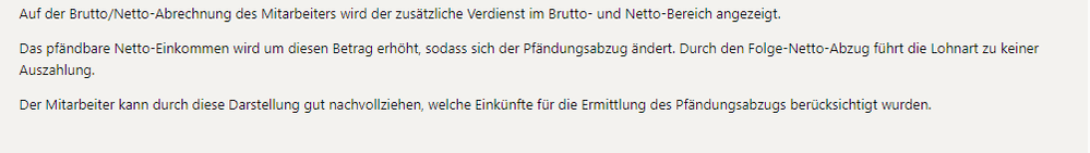

damit ein fester Wert als Pfändung abgezogen wird, erfassen Sie dies als fixen Abzugsbetrag. Bei Erfassung einer Verbraucherinsolvenz wird grundsätzlich die Pfändungstabelle herangezogen.
Möchten Sie für die Pfändung einen weiteres Einkommen berücksichtigen, finden Sie die Lösung im Dokument, dass Herr Lubbe genannt hat.
