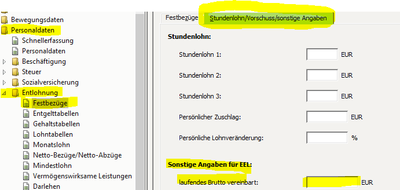

Haben Sie dort das vereinbarte Monatsbrutto erfasst? Das ist in solchen Fällen hilfreich.
VM
