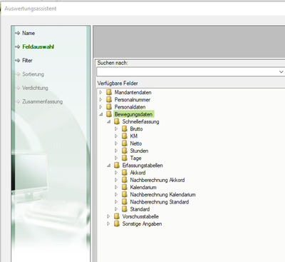

ich nutze das Daten-Analyse-Tool regelmäßig auch dazu, mir eigene Auswertungen zu erstellen / zu generieren.
Leider suche ich in der Feldauswahl den LODAS-Erfassungszweig "Bewegungsdaten" vergeblich.
Gibt es diesen überhaupt und ggf. was muss ich tun, um diesen zu aktivieren und die Erfassungsdaten
(NICHT die Ergebnisse, die diese Erfassungen ergeben) als Datenauszug zu erhalten / auswerten zu können ?
Danke für Ihre Hilfe / Rückinformation

um eine individuelle Liste mit den Bewegungsdaten in DALY abrufen zu können, wählen Sie bitte die Datenquelle LODAS aus.
Die Liste wird dann mit den in LODAS erfassten Bewegungsdaten erstellt.
Beste Grüße Jacqueline Schön

Hallo Frau Schön,
vielen Dank für den Tipp, nur leider kann ich dort keine Individuellen Auswertungen erstellen und habe nur diese 3 Möglichkeiten:
Da sind leider keine Bewegungsdaten hinterlegt.
Oder kenne ich etwas nicht? Das kann bestimmt sein, so oft habe ich es noch nicht benutzt.
Yvonne Yildiz

Sie müssen eine neue Auswertung anlegen und dabei als Datenquelle LODAS auswählen.
Danach haben Sie die Möglichkeit, sich unter Bewegungsdaten die gewünschten Felder zusammenzustellen.

Sie können sich auch die Auswertung 544 in der Auswertungssteuerung anlegen. Dann werden die im RZ verarbeiteten Bewegungsdaten in den normalen Auswertungen gespeichert.
Wenn Sie UO nutzen und dort die Personalauswertungen bereitstellen, ist die Auswertung in den Personalauswertungen Online vorhanden, auch wenn diese nicht in den Mandantendaten angelegt ist.
Die Liste kann zwar nicht weiter bearbeitet werden (ist also nicht als z.B. Excel-Liste vorhanden), für eine reine Archivierung und der Möglichkeit, die Bewegungsdaten auch später nachzugucken, ist dies aber völlig ausreichend.

Sie können sich die Auswertung aber auch als normale Auswertung (544) in LODAS anlegen.

Vielen Dank, das hat geklappt.
