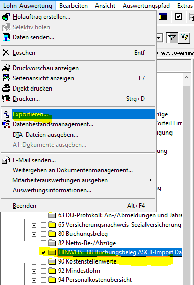

Lohnbuchungslisten werden von LODAS nur im Zusammenhang mit einer Abrechnung im RZ erstellt. Falls Sie also Änderungen vorgenommen haben, dann müssen Sie eine Wiederholungsabrechnung durchführen, wobei die Änderungen selbstverständlich in dem Monat vorgenommen werden müssen, ab welchem sie gelten sollen.
Sobald die Verarbeitung im RZ abgeschlossen wurde, können Sie den Buchungsstapel aus dem RZ holen.

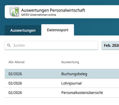

Alternativ könnten Sie auch auf diese Funktion verzichten und den Buchungsstapel als CSV-Datei exportieren, bearbeiten und danach in KARE importieren:
CSV-Datei erstellen
  • Auswertungen Personalwirtschaft:
    oder
  • LODAS Auswertungen:

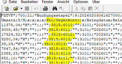

► CSV-Datei bearbeiten
  • Mit einem Texteditor, nicht mit Excel, öffnen.
  • Die entsprechenden Konten ändern und speichern. (Im Screenshot sind es Konten des SKR45.)
► CSV-Datei importieren
  • Über die bekannte Funktion Stapelverarbeitung in KARE.
