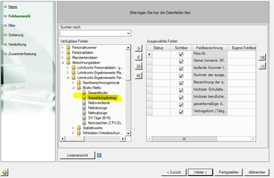

Unter welchem Punkt finde ich das? Ich habe mir eine solche Auswertung erstellt, die Bruttowerte haben ich aber die Nettobezeichnung finde ich nicht. Wahrscheinlich wird es nicht als Netto.... bezeichnet.
Hat jemand von euch eine Idee wie das genannt wird?

Meinst Du das Feld "Auszahlungsbetrag"? Das findest du unter:
Max3
941 Mal angesehen
Ich hab mich da abgesucht... VIELEN DANK!!! 😊
