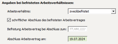

Und schon komme ich wieder mit einem Anliegen. Ich bekomme keine Arbeitsbescheingung § 312, wenn eine Zweckbefristung (ohne festes kalendarische Enddatum) vorliegt, aus LODAS. Wie kann ich das Problem lösen?

in dem vorliegendem Fall gab es eine Zweckbefristung und innerhalb der Probezeit wurde eine Kündigung (durch den AG, also ein Austritt vor Ablauf der Zweckbefristung) ausgesprochen. Da es kein Befristungsenddatum gibt, bekomme ich eine Fehlermeldung, dass die Bescheinigung nicht erstellt werden konnte.
Was ist an Eintragungen vorzunehmen, damit die Bescheinigung erstellt wird?

Und welches Datum soll ich da jetzt bei Zweckbefristung (im vorliegenden Fall Krankheitsvertretung) ohne konkretes Ende eingeben? Sagt die Datensatzbeschreibung das auch?
Wenn es dazu eine genaue Vorgabe gibt, darf die gerne auch in  LODAS: Arbeitsbescheinigung/Bescheinigung Nebeneinkommen übermitteln (BEA) und  Befristung Arbeitsvertrag bei Abschluss zum (Feld) ergänzt werden.

welches Datum bei einer Zweckbefristung zu erfassen ist, wird nicht in der Datensatzbeschreibung vorgegeben.
Sie können hierzu mit der Arbeitsagentur Rücksprache halten.
