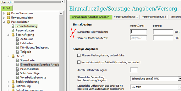

Bei einer Einmalzahlung nach dem Austrittsmonat wird der Restverdienst vom Programm nicht automatisch ermittelt sondern muss manuell erfasst werden:

Welchen Monat / Jahr muss ich denn dort eingeben? Ist das dann 02/2024? Und welcher Restverdienst als Betrag muss dort stehen? Das letzte monatliche Bruttogehalt?

es ist dann 02/2024 und Restverdienst, wäre dann die Abfindung und nicht das insgesamte monatliche Bruttogehalt.

der Monat ist 02/2024 und als Restverdienst ist ein fiktiver Verdienst bei einem neuen Arbeitgeber (Summe der Monate 02-12/2024) anzusetzen. Da derartige Zahlen vermutlich eher nicht bekannt sein dürften, kann man auch den Verdienst, den er bei Ihnen hatte, auf das Jahr hochrechnen.
Nur wenn bekannt ist, dass es keine weiteren Verdienste gibt (z.B. wg. nachgewiesenem Renteneintritt), kann man von der Hochrechnung absehen.
