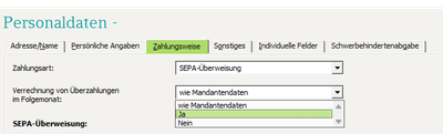

Guten Morgen Zusammen :-),
wenn der Mitarbeiter die Überzahlung auf unser Bankkonto zurückgezahlt hat, wo muss ich das erfassen?
Im Juli hat er seinen vollen Monatslohn erhalten.
Nachträglich haben wir jedoch die Krankmeldung erhalten, aufgrund derer ihm für die letzten zwei Tage bereits Krankengeld zustand. Ich habe die Abrechnung entsprechend korrigiert, wodurch eine Überzahlung entstanden ist.
Voraussichtlich wird er noch mehrere Monate arbeitsunfähig sein, sodass ich die Überzahlung nicht über den laufenden Lohn verrechnen kann. Daher hat er den Betrag auf unser Konto zurücküberwiesen.
Wo muss ich diese Rückzahlung erfassen? Hier?
Muss ich für den Monat August die Einstellung hier auf „Nein“ ändern und im September wieder auf „Ja“ (wie Mandantendaten) zurückstellen?
Vielen lieben Dank für eure Unterstützung und Rückmeldung im Voraus. 🙂

Ich würde im Lohn gar nichts ändern/erfassen. Die Überzahlung gleicht sich ja schon in der Finanzbuchführung aus.

na ja, wenn ich die Erstellerin richtig verstehe war da bisher "ja" erfasst und dann würde LODAS die Überzahlung vortragen, bis wieder Entgelt abgerechnet wird um es dann abzuziehen, weil LODAS nicht weiß, dass ein Ausgleich außerhalb der Lohnabrechnung stattgefunden hat. Demzufolge hätte ich einen Nettoabzug mit dem Text "Rückzahlung Überzahlung" o.ä. angelegt und dieses mit der nächsten Abrechnung gegengebucht.

Wenn der August noch nicht abgerechnet wurde, würde ich eine Wiederholungsabrechnung des Juli vornehmen und die Überzahlung durch eine Nettobuchung wie z. B. "nicht ausgezahlt" in gleicher Höhe damit auf 0 € setzen.
Falls August bereits abgerechnet, eine Nachberechnung auf Juli mit Nettobuchung.
Durch die Rückzahlung gibt es schließlich keine Überzahlung mehr.
