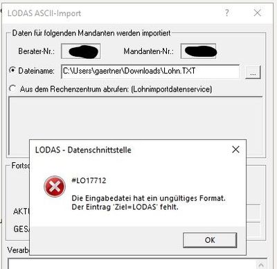

habe ein Problem bei einem unserer Kunden.
Versucht wird, eine Datei mit Bewegungsdaten in LODAS 11.54 zu importieren.
Erhalten tu ich folgende Fehlermeldung:
Die Datei wurde ebenfalls bereitgestellt, allerdings ist in dieser bereits in Zeile 2 der Eintrag 'Ziel=LODAS' vorhanden. Auch hierzu ein Bild mit Testdaten:
Ich habe die Datei auch mit der bereitgestellten Musterdatei geprüft.
Danke für die Hilfe.

Auf die Schnelle als Lösung: Version_DB=11.53 muss in der TXT Datei stehen. Dort steht bei Ihnen 9.0 drin.
EDITH: Den Fehler in der Info-DB eingegeben bringt: LO17712 beim Import von Daten in LODAS
Dort steht, dass die aktuelle Schnittstelle immer an die Version angepasst werden muss. Unter %datevpp%\PROGRAMM\LODAS\Handbuch\Deutsche Version gibt es eine TXT Datei als Beispiel, welche die aktuellen Werte enthält. Neben dem ZIEL= muss auch immer die DB (Datenbank) Version zur aktuellen LODAS Version passen.
Viel Erfolg! 👍

Version 12.6 ist korrekt. Mit welcher Version arbeitest Du mit LODAS? Ist eine ältere als 12.6 bei Dir installiert? Dann klappt der Import nicht, weil die Versionsangabe in der TXT Datei nicht mit dem installierten LODAS übereinstimmt.
Im Installationsmanager kannst Du die installierte Version prüfen.

Die Version war richtig, aber außerdem fehlte noch in jeder Zeile hinter dem Semikolon ein Zeilenumbruch, damit Lodas erkennt, wo die nächste Zeile beginnt.
Hat der Editor in UTF-8 nicht mit geschrieben, extra dafür Notepad++ installiert. Dafür gibt es eine Handlungsanleitung im DATEV-Hilfecenter, die unser ITler für mich durchgeführt hat.
Jetzt konnte alles importiert werden. Juchhu.
