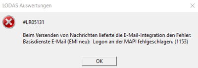

Leider erhalte ich die folgenden Fehlermeldung:
Anmerkung 2:
Aber jetzt habe ich auch verstanden, dass man in LODAS nur einen(!) Email-Empfänger eingeben kann, der zentral die Auswertungen erhält und diese dann an die Mitarbeiter weiter verteilen muss. Dass man in LODAS direkt sämtlich E-Mail-Adressen der Mitarbeiter eingibt ist wohl nicht möglich. Da müsste man "Arbeitnehmer online" nehmen. Ist das richtig?

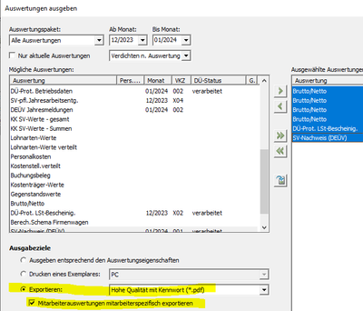

grundsätzlich können Sie die individuellen Passwörter im Mitarbeiter hinterlegen:
und dann die Mitarbeiterauswertungen alle auf einmal je MA abspeichern lassen:

Kennwörter für den mitarbeiterspezifischen Export (PDF-Format) in den Mitarbeiterstammdaten hinterlegen.
Die Auswertungen werden bei E-Mail-Versand grundsätzlich an die E-Mail-Adresse des Mandanten adressiert. Sie können wie von @lohnhilfe im Screenshot gezeigt, einen Haken setzen, um die Auswertungen nach Mitarbeitern getrennt als einzelne Dokumente auszugeben.
Exportieren Sie die Auswertungen als PDF mit dem Haken "Mitarbeiterauswertungen mitarbeiterspezifisch versenden" und senden Sie diese dann manuell per E-Mail an den Mandanten oder direkt manuell an die Mitarbeiter.
Sollen die Auswertungen ohnehin gesammelt an den Mandanten gehen, können Sie auch direkt den E-Mail-Versand ebenfalls mit dem Haken „Mitarbeiterauswertungen mitarbeiterspezifisch verwenden“ nutzen.
