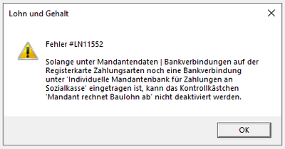

Hallo Datev,
ich habe jetzt bei mehreren Mandanten, die nie Baulohn waren, die folgende Meldung bekommen, wenn ich die Rechtsform für die Betriebsdatenpflege erstmals erfassen wollte (bisher "keine Angabe", da Arzt o.ä.):
Es waren "abweichende" Bankverbindungen (nicht wirklich, es war die gleiche, keine Ahnung, wer und warum das war) erfasst, aber selbst mit Löschung dieser komme ich nicht weiter. Im Hilfecenter gibt es dazu nichts.

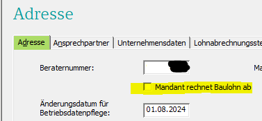

Hallo, ich habe das gleiche Problem. Beim Kanzleilohn muss ich noch die Rechtsform erfassen und bekomme die Meldung Baulohn kann nicht deaktiviert werden.

Bitte setzen Sie das Häkchen

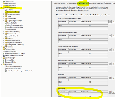

Dann in die Zahlungsarten gehen:
Da unten bei Sozialkasse, was nur erscheint, wenn das Häkchen gesetzt ist, war bei mir eine Bankverbindung hinterlegt. Diese mit dem 2. Symbol daneben rausnehmen.
Dann das Baulohn-Häkchen in den Adressdaten wieder rausnehmen, aktuelles Änderungsdatum erfassen und dann können Sie die Rechtsform ändern und die Betriebsdatenpflege im Monatsabschluss melden lassen bzw. über Abrechnung/DÜ Betriebsdatenpflege melden.
