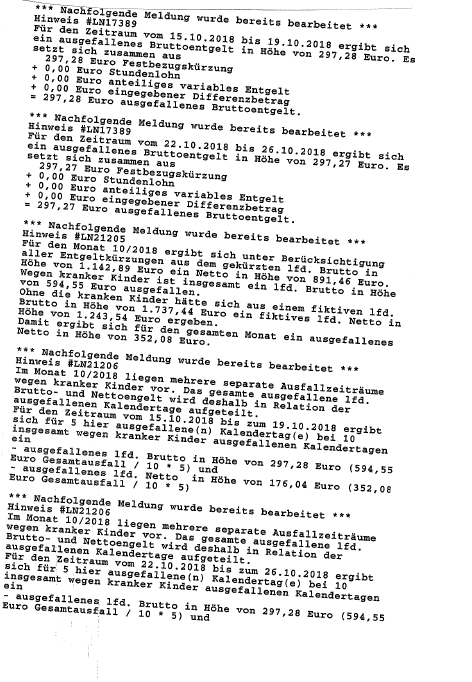

Nachricht 7 von 20
585 Mal angesehen
Hallo Frau Kath,
so oder so ähnlich müsste bei Ihnen das Protokoll aussehen:
karin64
Nachricht 8 von 20
585 Mal angesehen
Hallo Thomas gN2,
ja das tut es wohl

Nachricht 10 von 20
585 Mal angesehen
Haben Sie sich mal die Protokolle März und Mai nebeneinander gelegt. Es müsste ja in beiden Fällen das fiktive Brutto und Netto ermittelt werden. Im März nur für den 6. und im Mai für den 6. und 7.. Es müsste ja auch eine Berichtigung für den 06.02.2019 im Mai 2019 erfolgen, da ja jetzt zwei statt ein Tag gekürzt wird. Die Entgeltbescheinigung für den 6. wird storniert und es gibt eine neue für den 06. und 7..
