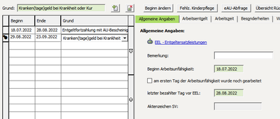

pogo
2519 Mal angesehen
So sollte es aussehen:
Das Ende-Datum des Krankengelds kann auch leer bleiben, wenn man weiß, dass die Krankheit noch länger andauert. Ansonsten wird ab dem 24.9. wieder Gehalt abgerechnet, was ja eventuell falsch ist.
Der Arbeitgeber sollte Bescheid sagen, wann der MA wieder arbeitet, damit das korrekte Enddatum eingetragen werden kann. Die roten Felder sind auszufüllen.
Lies unbedingt auch:
Entgeltersatzleistungen (EEL) Krankengeld erfassen - Beispiele für LODAS
