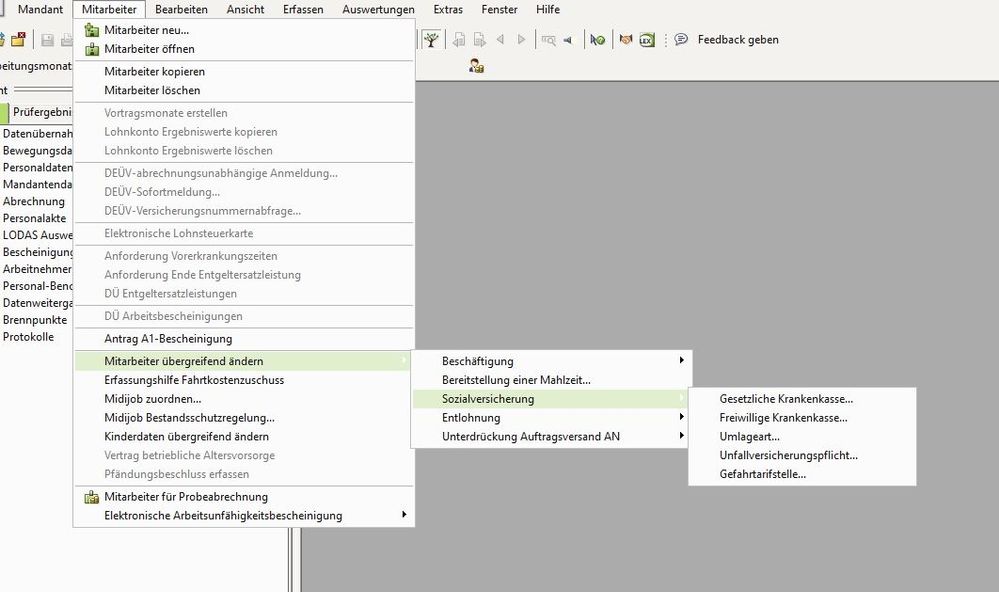

Hat man bei LODAS eigentlich die Möglichkeit, alle Mitarbeiter nach Krankenkassen zu sortieren?
über Mitarbeiter => Mitarbeiter übergreifend ändern => Sozialversicherung => gesetzliche Krankenkasse
dann kann man nach KK-Nummer sortieren.
